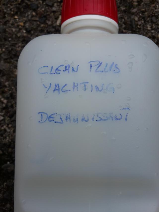

Message par rtlj76 le Jeu 10 Aoû 2017 - 12:53
Sinon les produits pour accastillage de bateau , ça fonctionne bien
j'avais eu ça avec un ex collègue de boulot.
Tu passes le produit au pinceau, tu attends un peu, tu rinces à l'eau, séchage, un p'tit coup de belgom et le tour est joué .
Marly : conaissez-vous ? 20150823_111123-4c76a08
