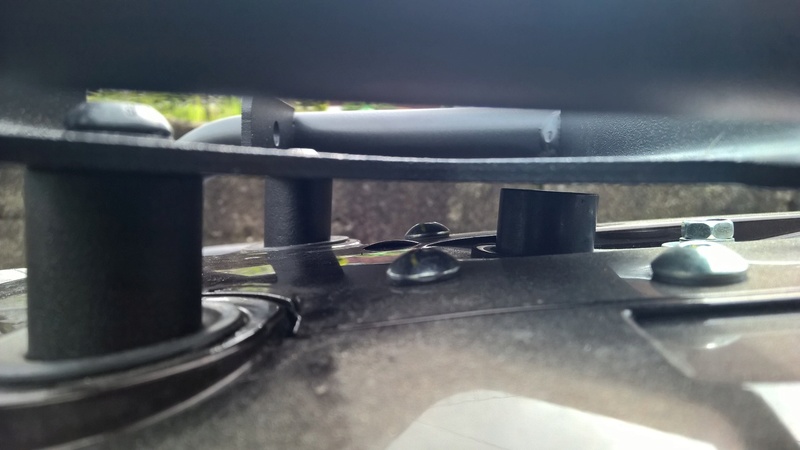

Bonjour a tous et toutes, je viens d'acheter le support sr357 et il a un défaut de cintrage, d'autre que moi ont-ils eu le problème? Chez givi (France 01120 Montluel) il cherche une FJR 2015 ou 2016 pour faire un essai.

Message par Jean-Mi-199 le Ven 19 Mai 2017 - 11:01
J'ai identiquement le même problème que dans ces 2 vidéos
https://www.youtube.com/watch?v=RRst_rsy9go
https://www.youtube.com/watch?v=jo9dLlAy_XU
Voir photos:Réparation et modif support Top case GIVI Cassé Wp_20110
Réparation et modif support Top case GIVI Cassé Wp_20111
Réparation et modif support Top case GIVI Cassé Wp_20112
Réparation et modif support Top case GIVI Cassé Wp_20115
Réparation et modif support Top case GIVI Cassé Wp_20116
Réparation et modif support Top case GIVI Cassé Wp_20117
Réparation et modif support Top case GIVI Cassé Wp_20114
Réparation et modif support Top case GIVI Cassé Wp_20113
Jean-Mi-199
Date d'inscription : 18/05/2017
Réparation et modif support Top case GIVI Cassé Empty Re: Réparation et modif support Top case GIVI Cassé
Message par DANY 69 le Ven 19 Mai 2017 - 12:09
tu mets à la place de la troisième entretoise les deux entretoises courtes récupérées sur le porte paquet d'origine et ça le fait. pouce2
Message par Jean-Mi-199 le Ven 19 Mai 2017 - 12:56
@Dany 69 - Daniel
Sur la 2015 tu ne sais pas récupérer d'entretoises sur le PP d'origine il est entièrement coulé en plastique dur, de plus je l'ai payé le support givi donc il ne devrais pas y avoir d'adaptations nécessaire et quid de la garantie sur le support ou sur ma bécane si "j'adapte" quelque chose?
Message par J-M le Ven 19 Mai 2017 - 20:18
et si tu mettais deux ou trois rondelle dessous pour rattraper l'écart ?
C'est ce que j'ai fait sur le mien. OK
