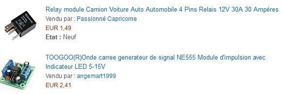

nanard47 a écrit:va y Sylvain , persiste , tu vas y arriver !
Et oui Bernard, têtu le Sylvain et pour le prix j'ai tenté.
Tout d'abord merci à PIC91 pour son schéma mais réaliser ce montage aurait un certain prix (créer typon + insoler +graver +achats composants ou alors plaque d'essai + achats composants) et je ne voulais pas m'embêter.
J'ai donc cherché un oscillateur astable (signaux carrés) et j'ai trouvé à pas cher. J'ai ensuite cherché à pas cher (toujours pour tester) un relais car la sortie du NE555 n'est pas assez puissante pour alimenter mes stop à leds.
J'ai donc commandé ceci et reçu le relai aujourd'hui.
J'attends maintenant de recevoir à base de NE555 un monostable avec relais intégré.
La prochaine étape sera donc de coupler avec le montage existant le monostable (minuterie) qui devrait me permettre d'allumer mes feux stop fixes au départ et après x secondes de les faire clignoter.
Voici une vidéo du montage réalisé ce soir, la rapidité du clignotement est limité avec l'inertie mécanique du relais. Si trop gênant, je le remplacerai avec un transistor ou un truc du genre.
