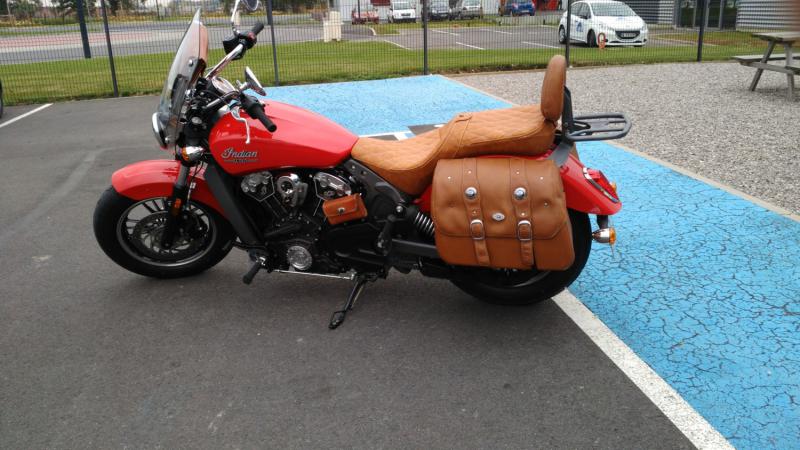

Depuis trois semaines je prend l'indian, c'est vrai que les premiers jours je trouvais qu'elle n'était vraiment pas faite pour les trajets quotidiens, mais maintenant je m'y suis fait et je trouve ça nickel ..
Quand je reprendrais la fjr, les premiers jours je trouverais que c'est un camion et qu'elle est trop haute

la scout ... elle est très très basse, et très maniable sans être toute fois lègère
