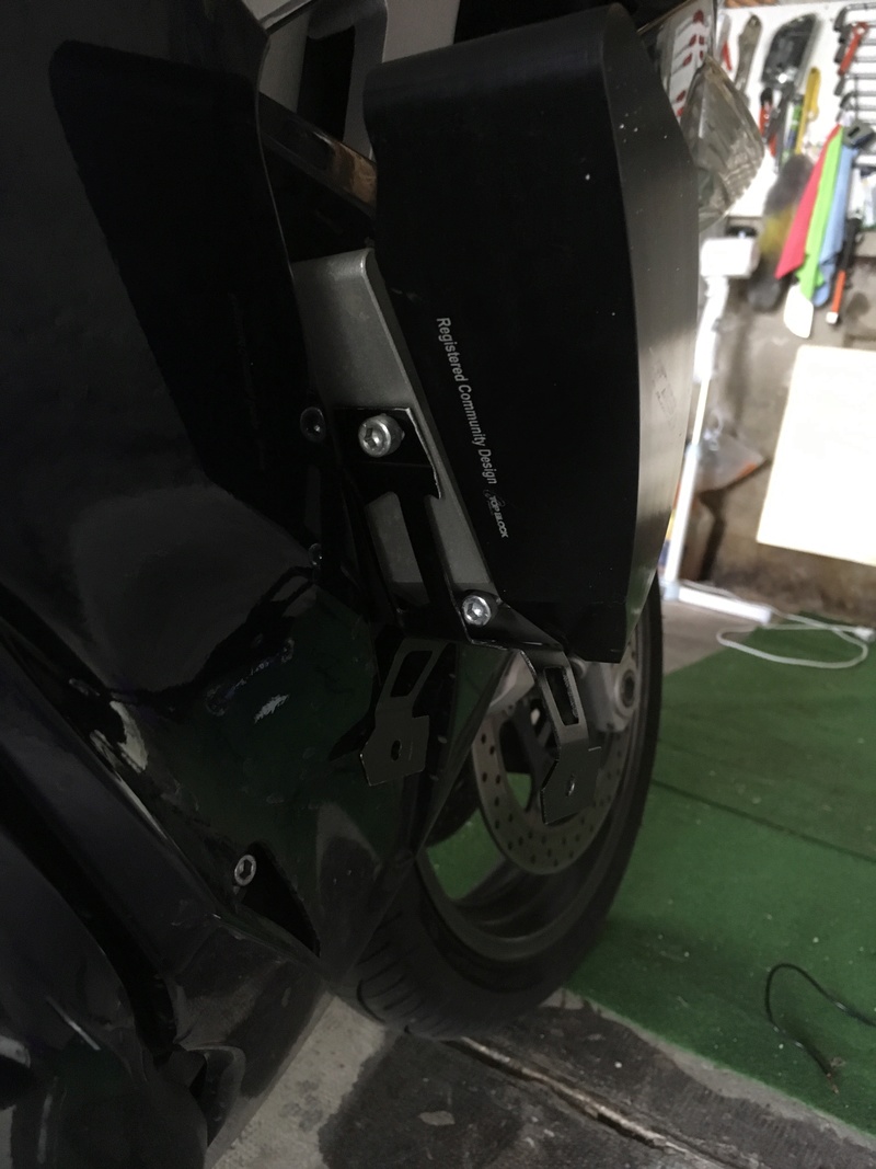

Salut bon ça y est c'est posé ! Wink
l'armature des phares dans le kit , a été retiré car cela faisait trop TRAIL ou BMW a mon gout ! Twisted Evil
je n'ai gardé que celle de dessous , qui me sert de patte de fixation .
je l'ai directement fixé avec une vis sur le noir du top bolck , en ayant fait un petit trou taraudé ! vis + rondelle , ça tient très bien .  pouce
Twisted Evil e sais , certains vont me dire: tu aurai du les fixer sous le top  block , ça aurai été plus discret! Cool
Laughing mais moi je préfère en haut , ( histoire de gout et couleurs )
Laughing en haut je trouve que ça fait + FDO , ils sont moins soumis au projections ou graviers, et pour faire de la sécurité en cortèges , ils seront plus visibles a hauteur des yeux de conducteurs de BAR .  Wink
après ce n'est que mon avis ! Razz
Laughing bon allez reste plus qu'a y mettre une retouche de peinture a la patte car j'ai retaillé , car trop longue a l'arrière ,   , gommer les traits de crayon a papiers qui ont servi de repaire .
après tirer les câbles et les laisser en attente pour l'atelier chez Grenouille ! Double V

Hello j'ai commencé a pré-tirer mes câblages , comme cela a l'ATELIER , chez Grenouille , j’aurai plus qu'a faire les branchements , relais /inter/phares . Laughing
bon, maintenant que mes deux LP , sont fixés sur les top block ,
atelier du SUD-OUEST  - Page 4 346330branchement004
pour celui de gauche , les fils passe derrière le carénage et remonte derrière le cadre
atelier du SUD-OUEST  - Page 4 859088branchement005
atelier du SUD-OUEST  - Page 4 868922branchement006
puis ensuite , longent la traverse de renfort du cadre .
j'ai introduit les câbles dans une gaine , pour protéger de la chaleur !
atelier du SUD-OUEST  - Page 4 517065branchement007
ensuite les fils passeront sous le réservoir et entreront sous le cache qui va a la batterie , la pour le moment c'est un montage a blanc, comme les fils d'origine du phare sont trop court , je ferai un raccord avec soudure a l'étain et gaine thermorétractable !
atelier du SUD-OUEST  - Page 4 635461branchement008
atelier du SUD-OUEST  - Page 4 255093branchement009
les fils resteront en attente , pour le branchement , chez les TOULOUSAINS ! Laughing
atelier du SUD-OUEST  - Page 4 156731branchement010
ensuite , le phare de droite ! Wink
les fils passent aussi derrière le carénage , puis remonte derrière le cadre , le tout , dans une gaine .
atelier du SUD-OUEST  - Page 4 289671branchement011
ils remonte ensuite , pour rejoindre les fils de celui de gauche, afin de les faire passer au mème endroit du cache plastique de la batterie !
atelier du SUD-OUEST  - Page 4 567725branchement013
puis laissés eux aussi en attente !
atelier du SUD-OUEST  - Page 4 646994branchement014
puis l'interrupteur est calé et fixé au silicone coté gauche du commodo
atelier du SUD-OUEST  - Page 4 175821branchement015
puis je fais courir les fils le long des câbles existants , et je les fait passer sous les compteurs , puis ressortir vers la batterie !
atelier du SUD-OUEST  - Page 4 336624branchement016
atelier du SUD-OUEST  - Page 4 963718branchement017
Laughing voila ! y'a plus qu'a attendre le rendez vous chez les TOULOUSAINS afin de finaliser mon TUTO sur le branchement , phares/inter/relais sunny
