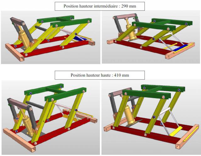

Je l avais déjà vu , mais ce qui me dérange un peut sur c'est 2 modèles ,c'est la hauteur de la table pour monter la moto 257m+la planche qu'il faut rajouter environ 15mm ca nous fait 262 aller 260mm pour grimper la moto .
si le moteur tourne ça le fait ,mais si il est en panne c'est déjà plus dure pour grimper la meule sur la table.
j'ai vu des tables moins haute mais je ne me rappelle plus ou ?
je vais continuer mes recherches OK

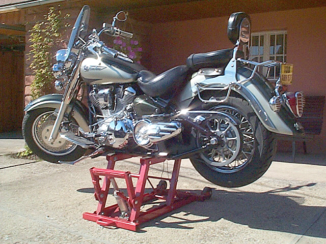

Voila un des petits truc de ma fabrication pour me faciliter l'entretien de mes motos.
Atelier.............. Sans-titre---11-515206a
Je l'avais fait pour lever cette bête.
Pas moi bande de ......, :( :( la moto Very Happy Very Happy
Atelier.............. Sans-titre---2-5152076
Atelier.............. Capture-1-51520ba
Atelier.............. Capture-2-51520be
Atelier.............. Capture-3-51520c2
Et pour vous prouvez que ça marche
Atelier.............. Sans-titre---9-51520cf
Atelier.............. Positionbas-51520d3
Atelier.............. Sans-titre---6-51520d9
Voila, la prochaine fois je vous met la table élévatrice pour facilement travailler.
Si je retrouve les plans sinon des photos, mais elle est sur le même principe que celle de notre copain en début de discussion.

Sacré boulot ! Le cric doit développer une sacré poussé vu le faible bras de levier! C'est un cric bouteille adapté ?
Atelier.............. Empty Re: Atelier..............
Message par ours57 le Sam 7 Jan 2017 - 23:31
Non un cric standard acheté dans un centre auto si mes souvenirs sont bons.
Gilles le problème pour la FJR c est qu il y a le sabot. Mais y a sûrement une solution,faut que je regarde ca un de ces jours
