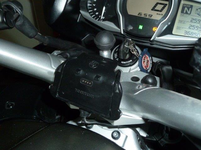

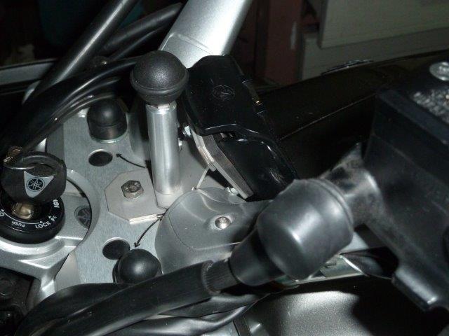

Voilà mon support GPS est fini et je vous montre les possibilités de montage.
Si cela peut donner des idées à d’autre on sait jamais.
Le support fini et monté.

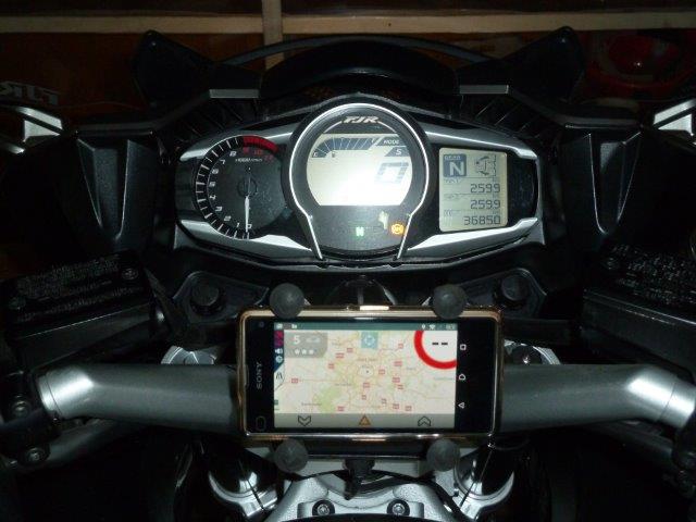

GPS seul
support gps P1090734-515e616

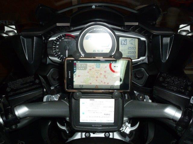

GPS + COYOTE SUR SMATPHONE
support gps P1090733-515e61f

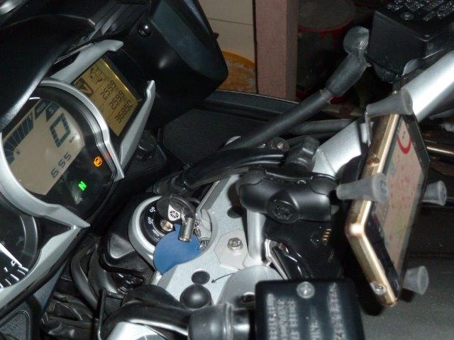

AVEC SUPPORT POUR CAMERA, d’où la boule rehaussée pour que l’objectif passe au dessus du bas de bulle.
support gps P1090748-515e63a

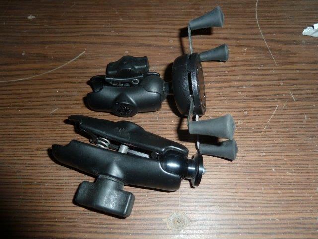

Les accessoires utilisés.
support gps P1090752-515e658
Voilà si vous voulez plus de renseignements pas de problèmes en espérant avoir donné des idées de fixation.
