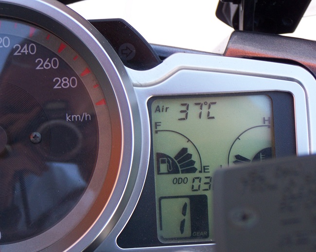

Stockage kit réparation tubeless 100_1730-5008e36
et j'avais une bonbonne de co2 sous la selle;c'etait au Portugal.

Message par GTSMAN Dim 31 Juil 2016 - 12:54
grenouille31 a écrit:...Sur les bonbonnes de Co2 est marqué de ne pas les chauffer à plus de 50°C...
Wink Il ne faut pas croire qu'elles vont exploser @ 51°C !!!  Razz
Ce qui est écrit sur ces bonbonnes signifie qu'il faut éviter de les laisser exposées directement en plein soleil !!!
Pour atteindre de telles températures ambiantes, il faut aller dans la Vallée de la Mort Voir ICI
On peut donc stocker sans PB sous la selle. pouce
