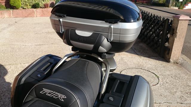

Perso, la position avec le support givi d'origine mettait le top case trop en avant et obligé le passager ou la passagère a être penché vers l'avant, je l'ai donc changé et repercé le support pour le reculer, maintenant je n'ai plus de plaintes....

Xav95, le porte à faux n'est pas génant?

Message par MidnightBlack34 Mer 8 Avr 2015 - 21:25
Euh, méfiance... y en a qui ont fusillé leur boucle arrière pour moins que ça (dont moi, SHAD49 sur gen2) Rolling Eyes Sur les gen 1 avec ce support GIVI, ce sont les inserts sous la selle passager qui peuvent lâcher si le top est trop chargé ou si on s'appuie trop dessus...

Message par xav95 Mer 8 Avr 2015 - 21:30
Non pas de soucis, il est renforcé en dessous pour l'appui et fixé avec de grosse vis BTR inox, mieux que l'origine

Message par mikyvienne Ven 5 Aoû 2016 - 12:40
Bonjour
Pas encore fait de route avec mes passagéres que déjà les plaintes arrivent...
En effet j'ai un GIVI aussi et la mousse est trop haute et le TC trop en avant. pour la mousse trop haute cela cambre les reins mais je ne vois pas de solution.
Pour la position du TC j'avais aussi dans l'idée de le reculer un peu mais combien? xav ? tu l'as reculé de combien ? Et tu as mis quoi comme matériel pour faire les "pattes" de fixation ?
