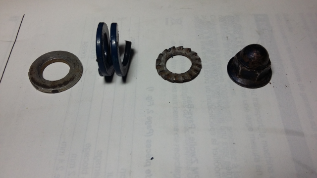

Bonjour à tous,
je remonte ce sujet car en démontant mes deux rétros pour les passer en peinture, les rondelles de belleville étaient disposées de manière différente à ce qui est indiqué plus haut.
Voici la disposition que j'avais au démontage :
Rétro gauche a changer - Page 2 Kisspn10
Je ne pense pas que les rétroviseurs aient été démontés avant. Qu'en pensez-vous ?
Merci pour vos retours.

Rétro gauche a changer - Page 2 Empty Re: Rétro gauche a changer
Message par grenouille31 le Jeu 13 Fév 2020 - 17:07
A mon avis ta disposition est bonne, les rondelles font office de ressort.
http://www.crazyfrogs.fr
Message par nanard47 le Jeu 13 Fév 2020 - 18:25
normalement , c'est une a l'endroit , une a l'envers , une a l'endroit , une a l'envers ... Wink
Message par Forcegrise le Jeu 13 Fév 2020 - 18:44
Ça marche merci pour vos réponses je testerais tout ça au remontage. pouce
