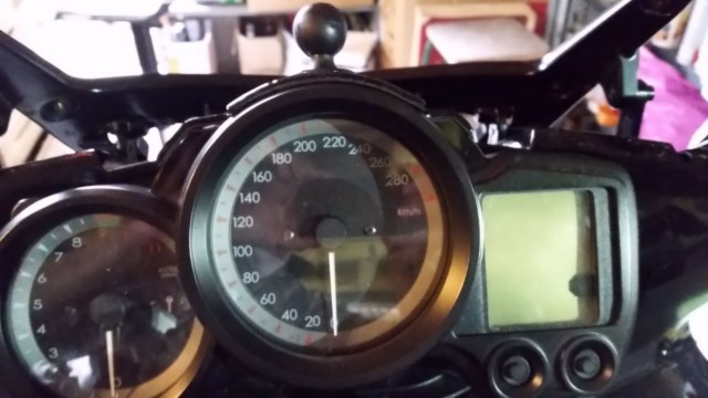

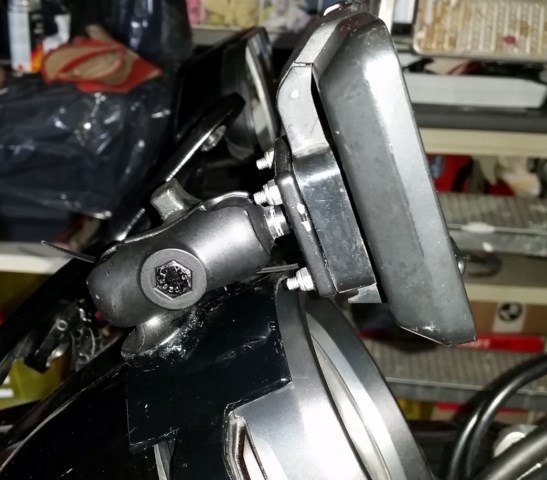

alors voici mon support gps fabriquait maison ... testé et désormais approuvé Double V
Le premier du nom n'était pas concluant, manque de fixation au niveau du collier de serrage, donc deux choix s'offraient a moi ... le premier le fixer avec des vis mais je n'était pas sur de mon coup pale No
Du coup hop hop hop ... je cogite a nouveau et je fini par réaliser celui-ci :
Fixation GPS ? - Page 2 20141110
Fixation GPS ? - Page 2 20141111
Fixation GPS ? - Page 2 20141112
Fixation GPS ? - Page 2 20141113
Fixation GPS ? - Page 2 20141114
Fixation GPS ? - Page 2 20141115
coût de reviens -10 roro ... c'est a dire juste la boule ram-mount  Laughing
Fixation GPS ? - Page 2 Empty Re: Fixation GPS ?
Message par Ced06 le Sam 22 Nov 2014 - 15:22
Très bonne idée pouce  et super bien placé mais comment est fixé le support sur le tableau de bord?? scratch
Vissé? Collé? Soudé? Rolling Eyes
Message par petsnaz le Sam 22 Nov 2014 - 15:31
merci ..
Embarassed le vissage etant trop aléatoire j'ai opté pour un collage avec du ruban double face extra fort noir pour baguette voiture

En effet!!! beaucoup mieux que le prototype. Bravo petsnaz pouce2 pouce2

Message par petsnaz le Mar 25 Nov 2014 - 9:10
rien de compliqué Laughing
Un bout de plastique de 2mm que tu chauffes et ramollis au décapeur thermique et hop hop hop vite fait tu le pose sur le compteur pour lui faire prendre la forme Wink
