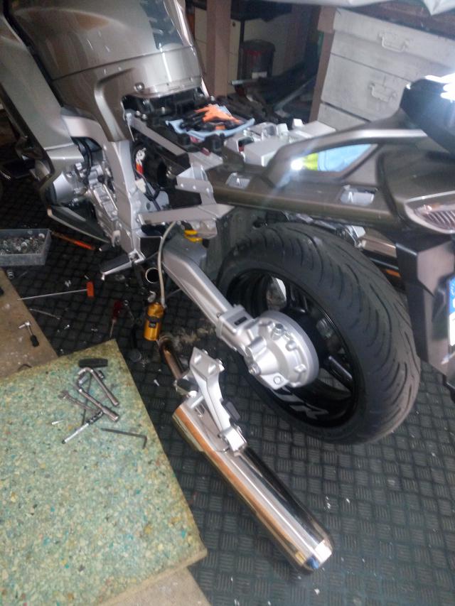

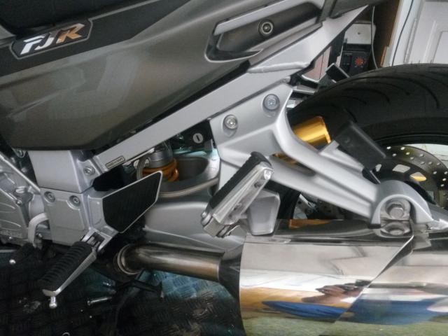

Après montage de l’amortisseur Ohlins en lieu et place de l’origine, jusqu’ici rien de sorcier. Mon principal problème était le positionnement de cette fichue bonbonne de gaz.
Je voulais un passage sans frottement du flexible afin de la préserver.
Don voici ci-dessous mon montage. Si cela peut aider certains.

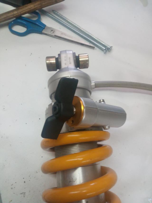

Avant montage adaptation d’une molette de reglage.
Amortisseur Ohlins - Page 4 Img_20170513_102237-5242ec3

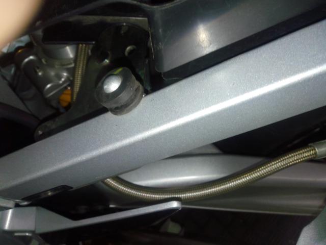

Démontage partiel afin de pouvoir mieux travailler, juste 2 vis à enlever et remplacées de toute façon par des plus longues et une vis du collier à desserrer.
Amortisseur Ohlins - Page 4 Img_20170514_091729-5242ef3

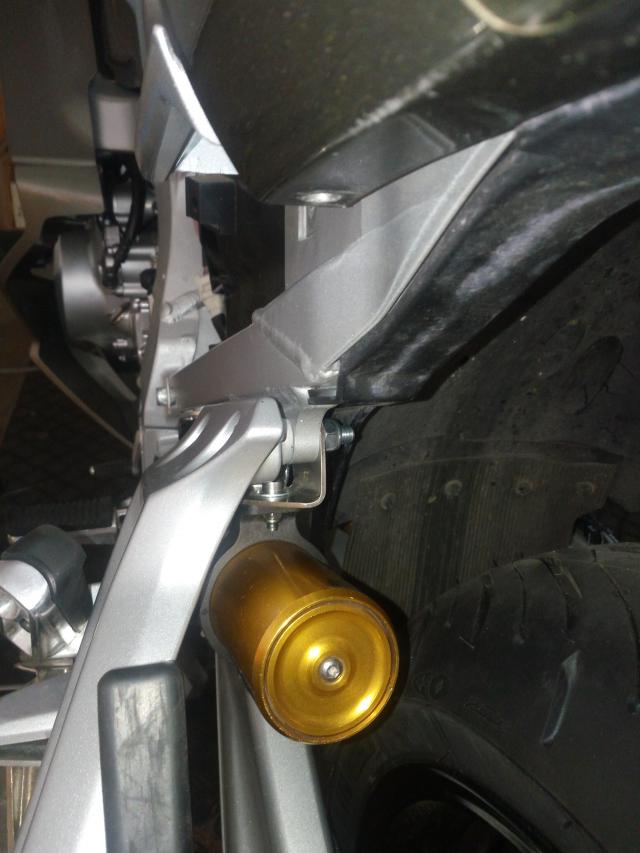

Fabrication de la patte de fixation de la bonbonne gaz.
Amortisseur Ohlins - Page 4 Img_20170514_095249-5242eff
Et voila le resultat
Amortisseur Ohlins - Page 4 Img_20170514_101624-5242f05

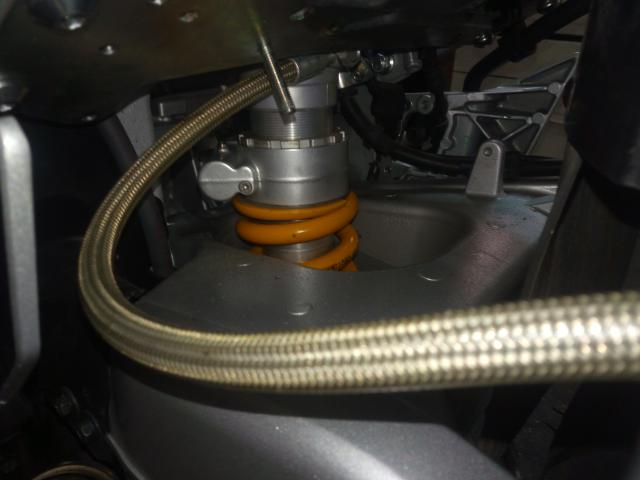

Le flexible est bien ,il ne touche nul part donc pas de risque de frottement.
Amortisseur Ohlins - Page 4 Img_20170514_101732-5242f0b
Amortisseur Ohlins - Page 4 Img_20170514_101705-5242f11
Et voila le resultat.
Amortisseur Ohlins - Page 4 Img_20170514_103009-5242f15
@+ et merci à ceux que j’ai embêté pour des renseignements.

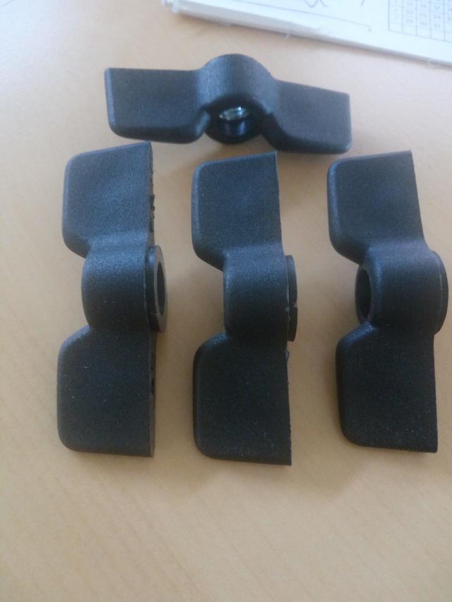

Salut les copains
J'ai récupéré des écrous papillon comme j'en ai monté un sur mon Ohlins.
Fabrice et Christian je vous en réserve un chacun.
Christian tu passes quand tu veux mais avant samedi cause départ dans les Alpes et le WE d'après Moto légende.
Vendredi je suis à la maison.
Pour les autres y a juste le port à payer, environ 3€ maxi.
